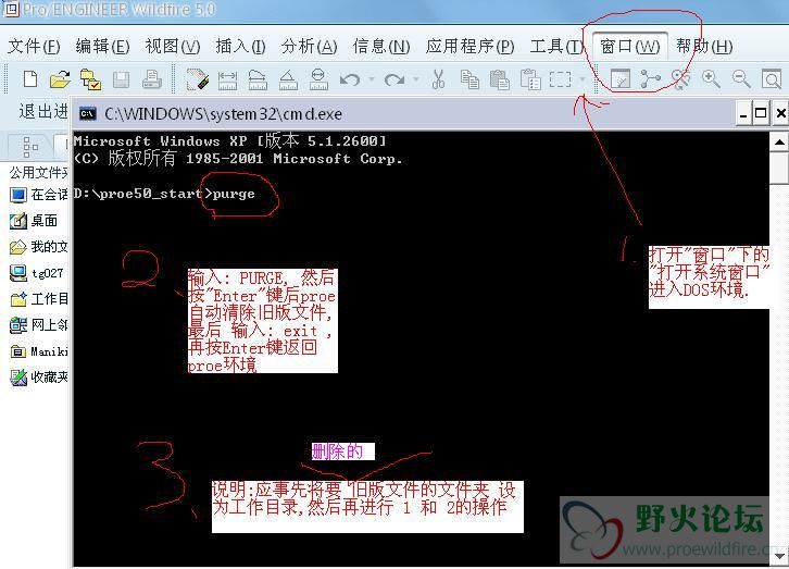

'purge'不是内部或外部命令,也不是可运行的程序或批处理文件,怎么做才可以用

详如下图

原帖由 great-deng 于 2010-4-14 13:38 发表
详如下图
第3点修改如下: 请以下图为准
