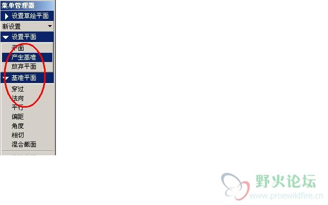

各位大大好!请教PROE4.0如何像PROE2001一样在现有的特征平面上偏移一个基准面来做特征?在4.0里按钮模式下找了好久都没找到,在继承模式下倒是有,但在按钮式操作模式下面找了好久都找不到,请各位大大指教,谢谢!

应该可以的啊,不用在按钮下也可以,就是用插入菜单啊
不用再详细了,用插入菜单插入平面啊
其实上面的菜单也可以啊

您好!如果用插入菜单的话,会在特征中增加很多基准面出来,模型会显得很凌乱,可不可以像PROE2001那样呢?谢谢!(PROE2001里用偏移出来的基准是不会显示在模型上的,但在4.0里如果不用瀑布式菜单,直接在草绘里增加基准面的话,模型出来后会显示很多基准面,显得很杂乱,不好意思,我以前一直用2001,现在改用4.0感觉好多地方不知道怎么操作,请多多指教,谢谢!)

好像4.0以上版本都不行的
