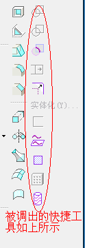

老大们指点下!!!!!!!

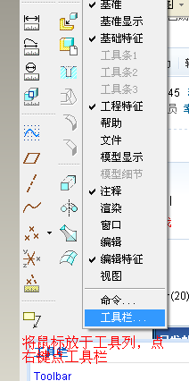

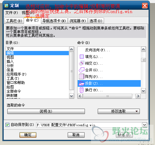

相应操作如下图所示。希望你设置成功。

非常感谢
是直接将图标拖到你想放的位置就是了。哈哈。
