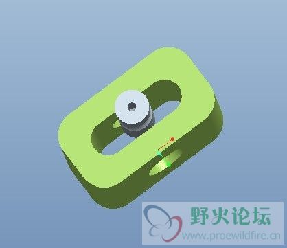

销子在绿色模块里移动,该用什么约束集装配?

对齐和销钉应该可以吧

用滑道 能实现!
发表于 2010-4-25 22:27 | 显示全部楼层
方法较多,滑动杆、圆柱、槽,都可以试试。
