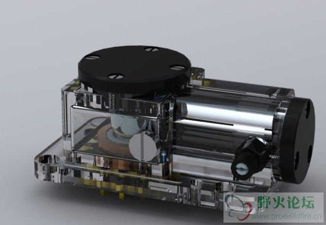

最近潜水好久了,随便发些作品上来给大家欣赏欣赏,见笑了!

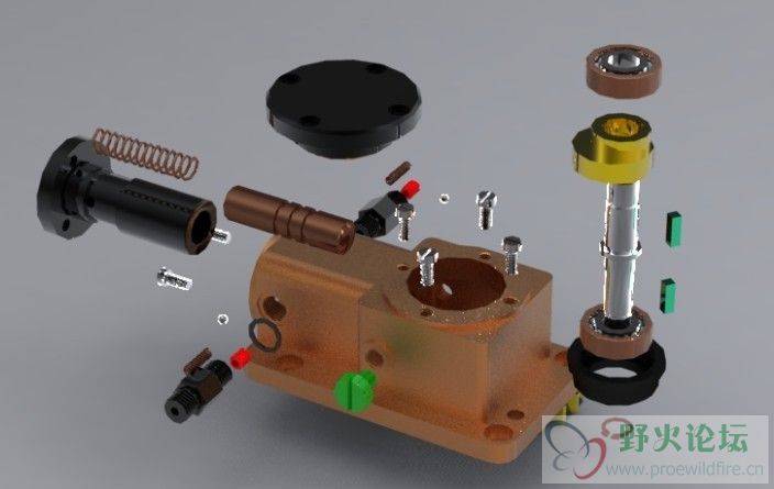

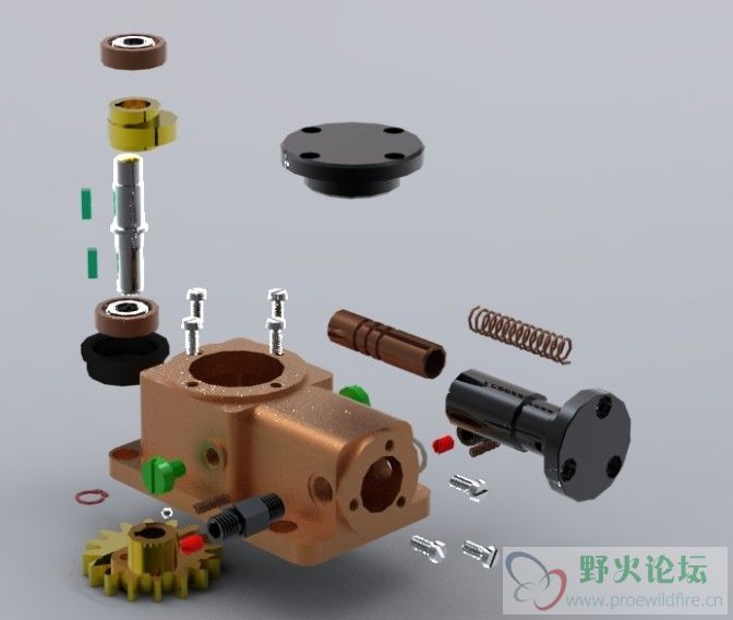

 楼主| 发表于 2010-4-13 22:42 | 显示全部楼层
你在proe里面装配好就可以了,用hs和proe相连,整体的和爆炸的图都可以导过hs里面。

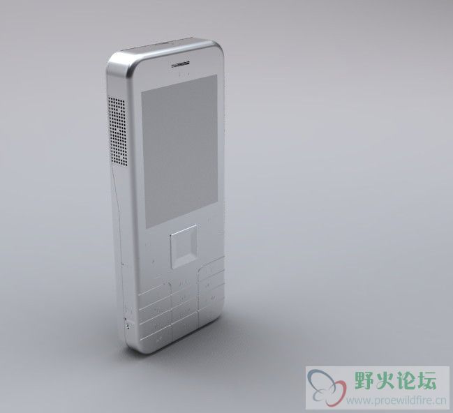

发表于 2010-4-14 08:12 | 显示全部楼层
那个手机渲染的不怎么样

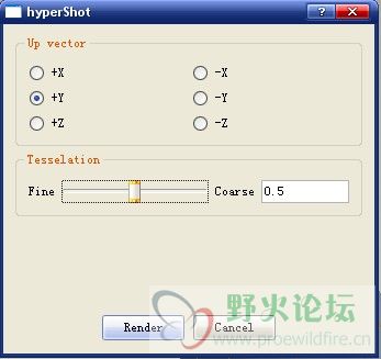

总体来说还不错,不过有一些地方我有个人的看法
1、背景光线过暗
   键盘方向键可调光线强弱,上下键是粗调,左右细调
2、一些该圆滑的地方有边角
   导入时,“Tesselation”的值调得越小,模型的精度越高,当然速度也就越慢
3、材质贴图或者是同一prt中不同材质的设置把握不足
以上是我的个人看法,楼主可以参考一下,如有不妥的地方请指出
