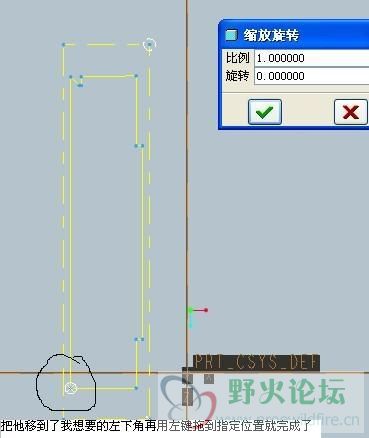

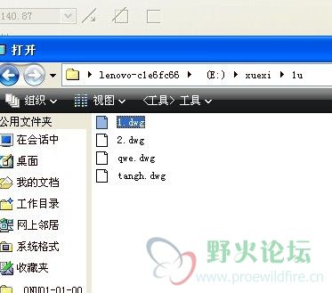

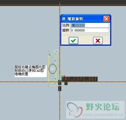

下面的看能否帮到你
打开你保存好的DWG文件
下面是如何准确定位,说的不太好莫怪
