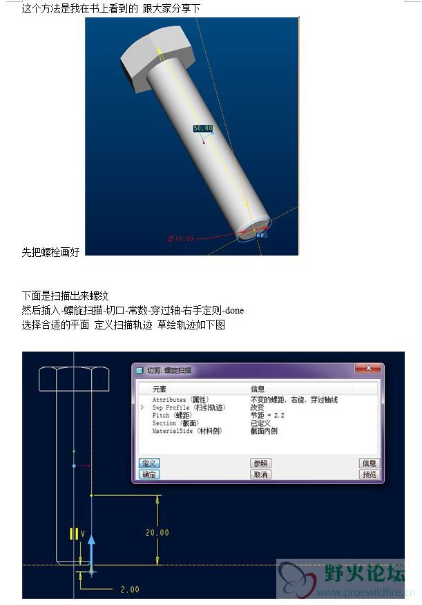

发表于 2010-4-13 17:24 | 显示全部楼层 |阅读模式
螺纹

 楼主| 发表于 2010-4-13 17:26 | 显示全部楼层
截面
螺纹。。。

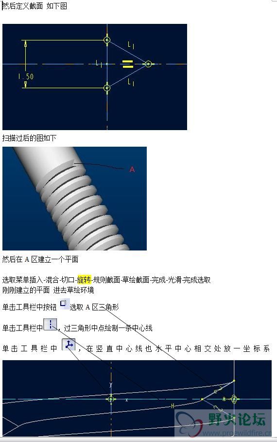

螺纹
螺纹

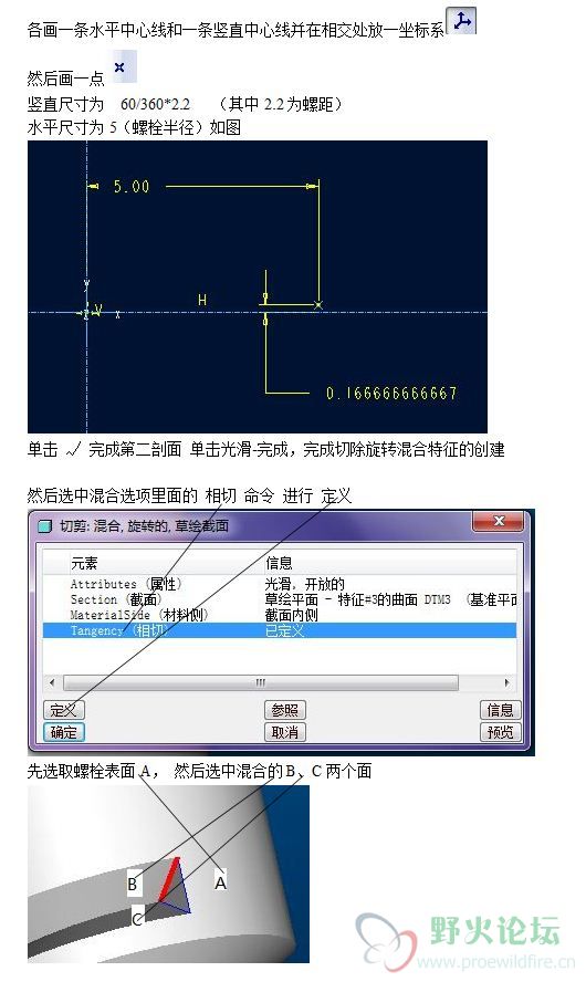

 楼主| 发表于 2010-4-13 17:27 | 显示全部楼层
螺纹收尾
螺纹收尾

发表于 2010-4-13 17:30 | 显示全部楼层
太麻烦了没人这样做了!
-2
发表于 2010-4-13 20:05 | 显示全部楼层
草绘直接45度收尾就好了
176
214
发表于 2010-4-13 22:45 | 显示全部楼层
45度收尾时什么意思啊
772
responsibility
1181
宣传大使勋章希望之星勋章
 楼主| 发表于 2010-4-14 08:21 | 显示全部楼层
好像是草绘轨迹的时候轨迹末端往外划45°
