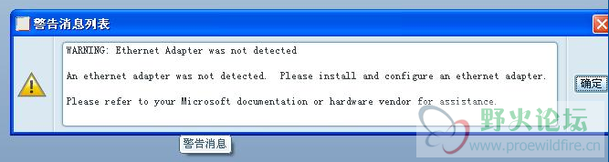

proe5.0启动出现问题,希望大家帮忙。

回复 楼主 mjf390403947 的帖子
      网卡和联网的问题没有妥当解决,没有检测到网卡,请检查你的网络属性配置。
      因此原故,显然是您的许可证(假如已经正确生成,就是因为你没有正确安装好许可证文件),没有起到作用。
      也许需要设定虚拟网卡;但也许可以通过升级网卡驱动来试解。
      有一点是不能忽视的,本地连接一定要启用,才能顺畅地运用Pro/E。
      如果您的电脑是已经拥有网卡的,那就是没能认读到网卡(在有1394或无线网卡时,Pro/E在网卡未联接的情况下,可能会产生找不到License的错误),可以试一试这样操作:
      在注册表中修改以下选项:
      [HKEY_LOCAL_MACHINE\SOFTWARE\Microsoft\CurrentVersion\NetworkCards], 在这里面可以找到计算机中安装的所有网卡,找到您需要用于Pro/E的网卡,将其项目名重命名为“1” 就可以排列在前面,启动Pro/E时,它就会自动认读找到这个网卡。
      另外,凡是要安装Pro/E的电脑,应该尽力避免装用GHOST系统。“野火”先生和本论坛内许多会员朋友都有此经验体会,此GHOST系统会偶而带来一些未能完全判断的阻碍,使Pro/E的正常安装和破解过程出现麻烦。
      当然,也许有高手,并不避讳安装GHOST系统,也不能绝对而论。这只是有倾向性的“温馨建议”而已,“仁者见仁,智者见智”也。
      除上所述,还可进一步参阅“野火”先生的这个专题帖,找到其中对应问题的解决办法:
     【Pro/Engineer wildfire 软件下载、安装教程、常见问题贴索引 [2010-3-28更新]】,
      http://www.proewildfire.cn/thread-4774-1-1.html

发表于 2010-4-13 17:21 | 显示全部楼层
原帖由 yun0336wu 于 2010-4-13 17:09 发表
      网卡和联网的问题没有妥当解决。
      也许要设定虚拟网卡;也许可以通过升级网卡驱动来试解。
      另外,凡是要安装Pro/E的电脑,最好不要使用GHOST的系统。
      进一步可参阅“野火”先生的这个 ...
我用GHOST的系统N年了,用破衣也N年,也N年没出过问题呢?

发表于 2010-4-13 20:08 | 显示全部楼层
网卡的问题

 楼主| 发表于 2010-4-16 09:55 | 显示全部楼层
还是没有解决。。。。。
