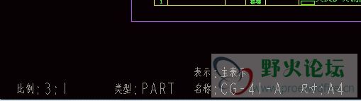

在proe里绘制完工程图(比例设置0.3),转为CAD图后,原来在proe里的尺寸(比如150),到cad里标注缩小了0.3倍,变成了45。求解决办法

现在不是单位的问题了,而是说原来proe里工程图时候设置了比例,而转cad后无视了这个比例。。

CAD 标注 全局比例设为3.3333333333333333333
或者把ProE 中设为比例1.导出来也就一样大

只想改标注的比例,比如之前是90,我只想标注时改称150,但实际不改变图形的大小,因为proe的A4外框转换CAD后没有缩小,用全局比例的话外框也变了.

你搞清楚在PROE里面图框是不变的,A4 A3 A2!和CAD不一样的。

proe里设置1:1,在cad里再重新调整比例大小
