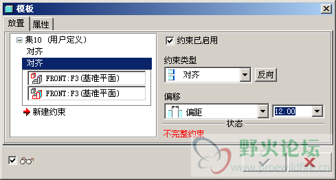

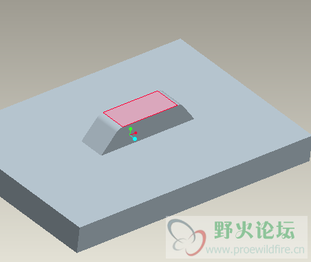

在钣金设计中
有时候需要设计桥形孔
用以约束和固定线缆
这里和朋友们分享一桥形孔建模实例

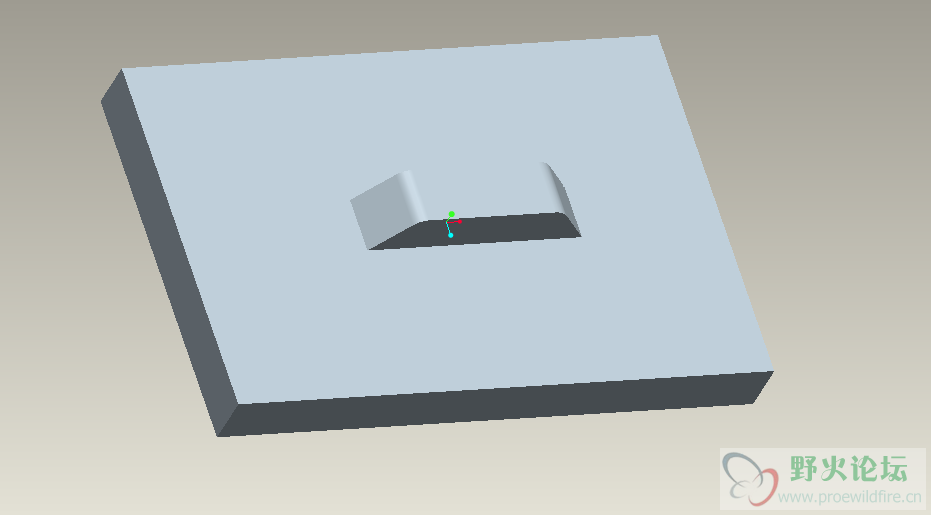

首先 创建模具
如下图所示

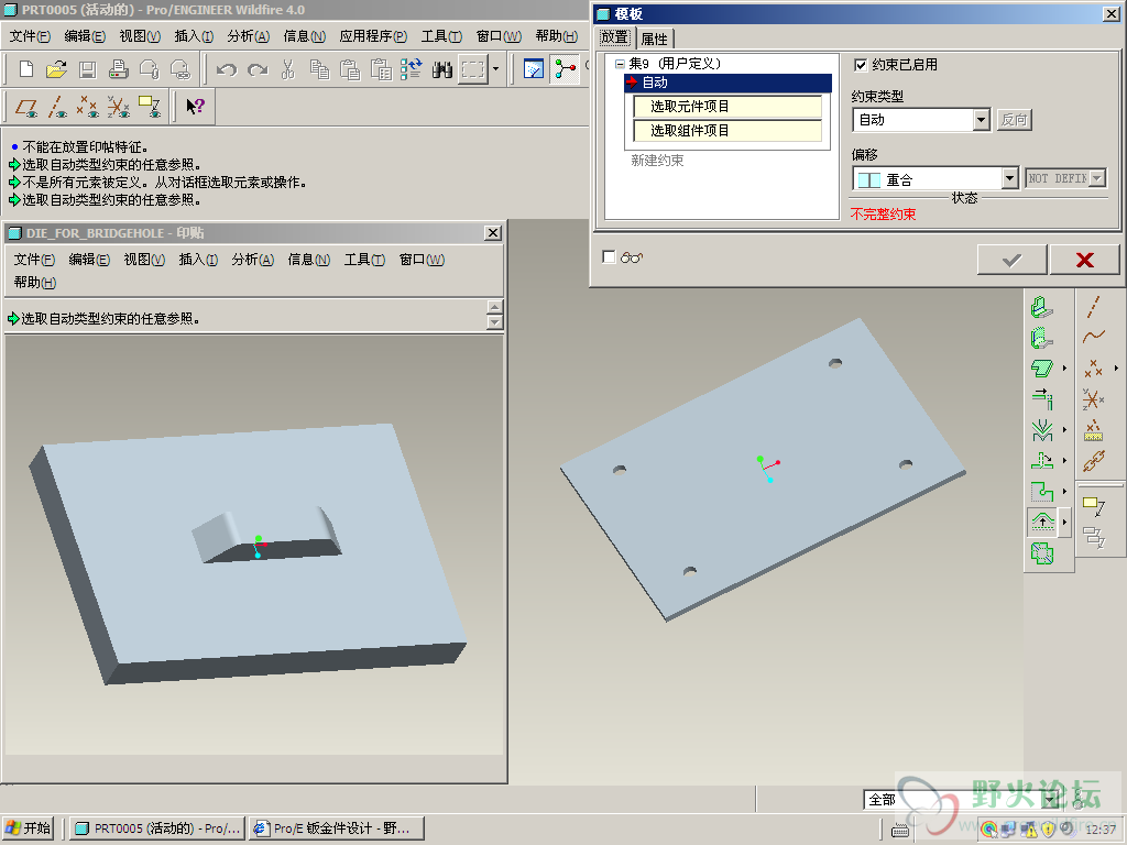

打开或者新建需要创建桥形孔特征的钣金件模型
单击[创建成形]按钮

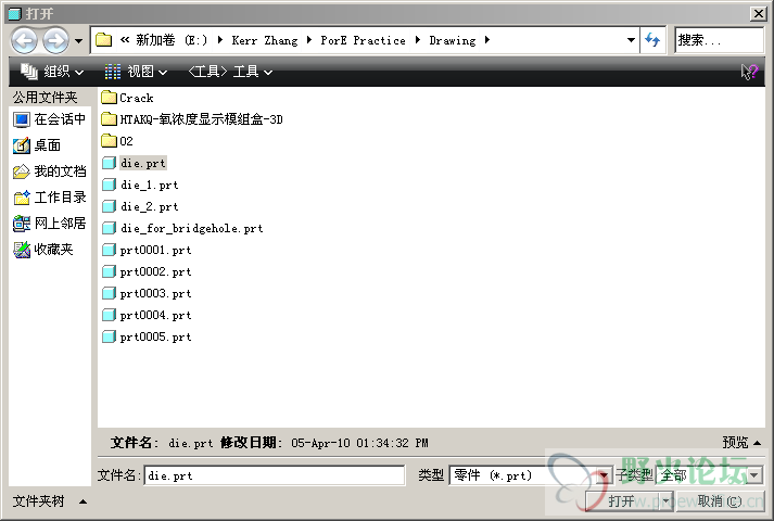

在[菜单管理器]中单击[完成]
系统要求打开模具文件
双击模具文件
系统弹出[印贴]和[模板]对话框

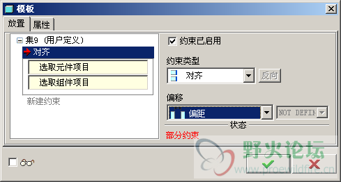

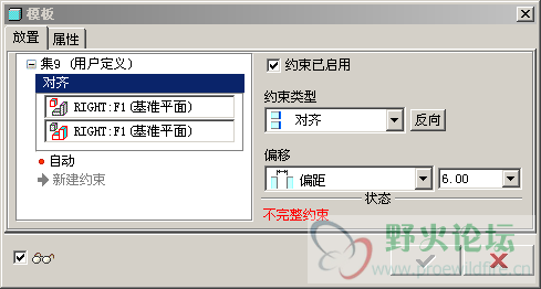

在[模板]对话框中
[约束类型]选[对齐]
[偏移类型]选[偏距]

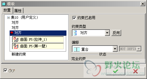

第一组约束
如图所示
第二组约束
如图所示
第三组约束
如图所示
在[模板]对话框中单击[继续当前部分]

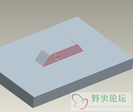

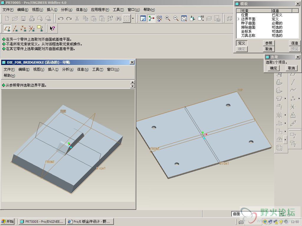

系统要求定义[边界平面]
单击模具模型中印贴特征所在平面
系统要求定义[种子曲面]
单击图所曲面
在[模板]对话中双击[排除曲面]
系统弹出[特征参考]对话框
单击图示曲面
结合Ctrl键 复选图示曲面
在[菜单管理器]中单击[完成参考]

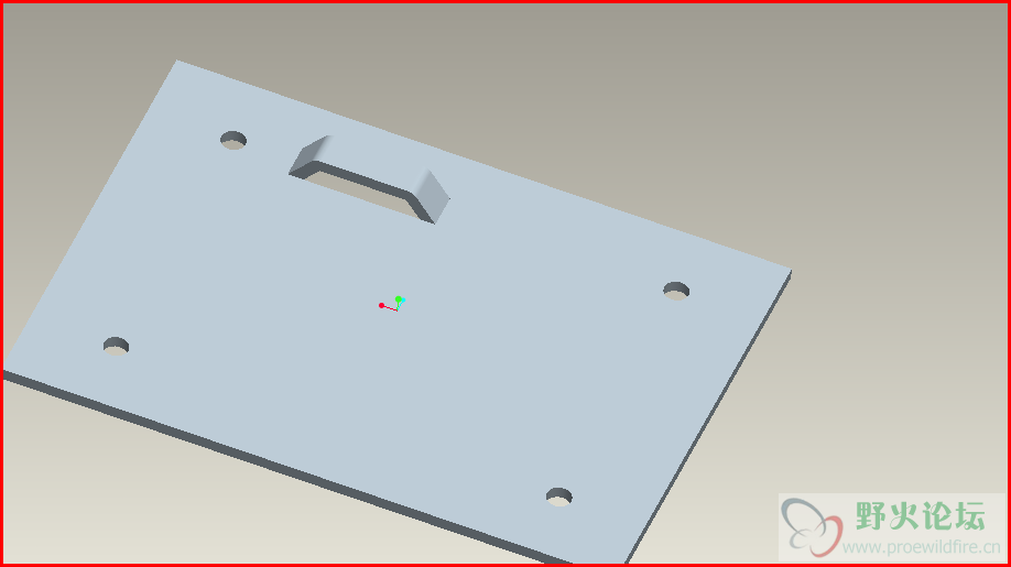

在[模板]对话框中单击[确定]

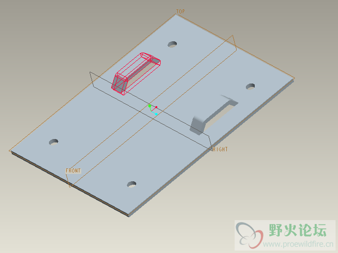

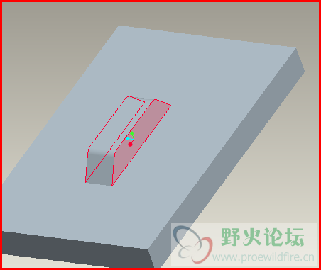

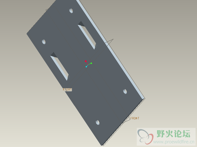

得到的桥形孔如图所示
在[模型树]中单击[模板标识]
在[编辑]下拉菜单中单击[镜像]
单击[Front]
单击[继续当前部分]
得到模型如图所示
有需要prt的朋友请示意
谢谢大家

发表于 2010-4-14 10:08 | 显示全部楼层
问题解决的关键就是制作冲头,记得做的时候删除不要的面就好了,其实很简单。懂得这一点,做什么样的形状都是可以,只要凹深合理。

多谢指导,是利用凹模制作
