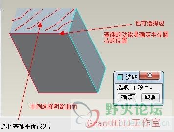

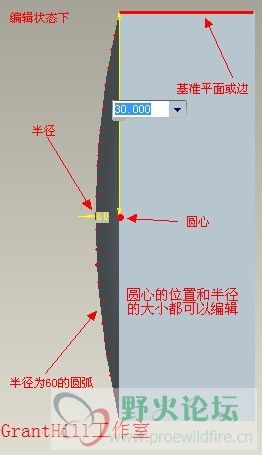

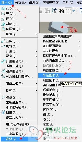

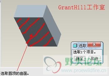

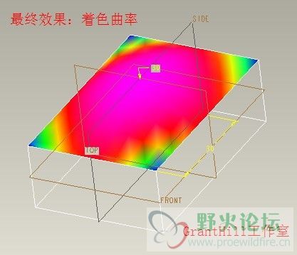

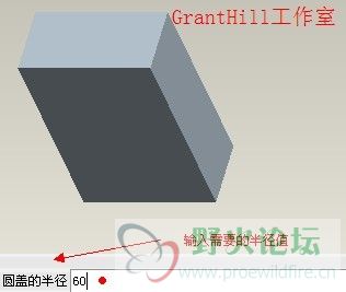

此特征的关键是必须使用一个半径和一个偏距来作为参照曲面,从而完成半径圆顶的变形操作!
具体操作教程:
3.0Prt档: radius_dome.prt.rar (25.76 KB, 下载次数: 17)

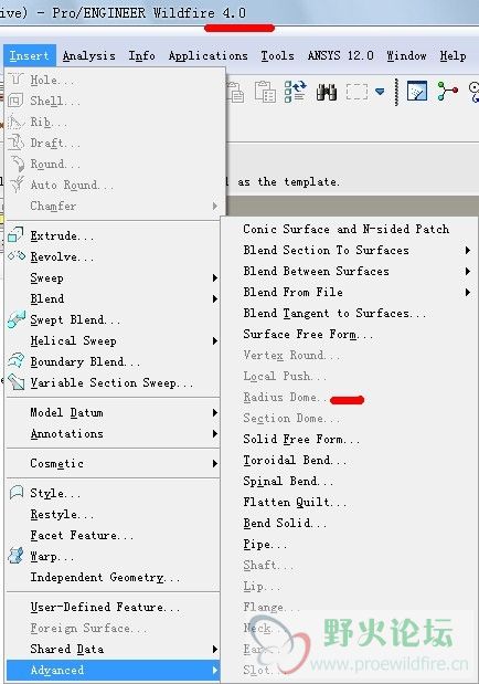

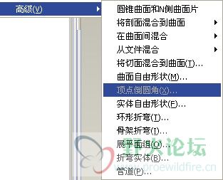

怎么我的pro/e高级特征里没有半径圆顶?还有好多都没有

我的也是没有额!请楼主指点下!

应该会有的,这个教程是用3.0做的,我刚查看4.0了也是有的,5.0的不了解~应该会有,也许出现的地方不一样

我的就是4.0的,不知道是不是许可证不完整
