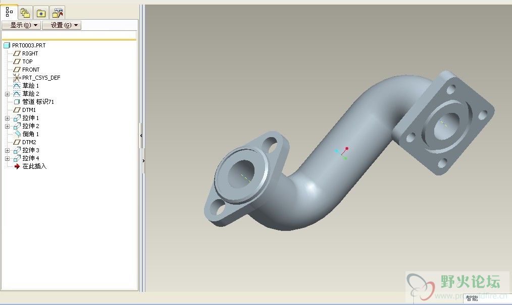

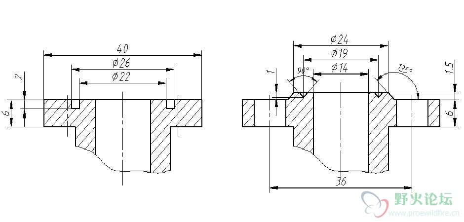

蛇型管图纸 新手一起学习

 楼主| 发表于 2010-4-16 13:25 | 显示全部楼层
上次由于网络故障 还有个断面图没有上传上去
上次由于网络故障 还有个断面图没有上传上去 需要的朋友可以到http://www.proewildfire.cn/thread-39983-1-1.html里看

 楼主| 发表于 2010-4-16 13:32 | 显示全部楼层
补充图
上次由于网络故障 没有把图纸上传完整 这次补上!!!

发表于 2010-4-16 21:20 | 显示全部楼层
用骨架折弯也可以做

发表于 2010-4-19 19:48 | 显示全部楼层
折弯的直线段太短了,用管道成型机可以做

发表于 2011-9-17 15:21 | 显示全部楼层
用的扫描吗

发表于 2011-9-19 16:05 | 显示全部楼层
我个人还是比较认同7楼的做法的
