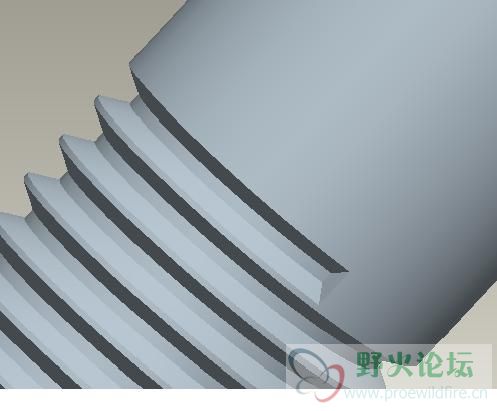

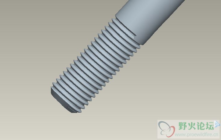

画螺栓时,螺旋扫描尾部收尾怎么会这个样子呢?有没有什么办法改变啊?

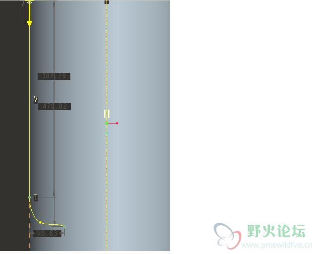

画中心线和扫描直线时在线的两端加上45度的斜线.论坛上有很多这样的教程你可以搜下

画轨迹线的时候注意点 。最后画一段弧

回复 楼主 hongwei20061148 的帖子
        请参阅学习这个提问题的主题帖中“hill711 “ 在 3#做的详尽解答:
       【关于螺纹收尾的一个问题】,
        http://www.proewildfire.cn/thread-28544-1-114.html

三楼楼正解,一步攻螺纹!

就是像三楼了那样做的 如果是内螺纹 反之亦然
