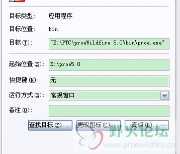

发表于 2010-4-12 21:39 | 显示全部楼层
你可以把那些proe生成的文件都放到一个文件夹里面,方便点,,在起始位置那修改你要放的文件夹路径就行了

发表于 2010-4-12 21:48 | 显示全部楼层
原帖由 裥單·緈諨 于 2010-4-12 21:45 发表
恩,我现在已经安装好啦!还可以改变吗?
可以啊,右击proe的图标就出来了上图附件的那样  ,起始位置修改下就OK了
