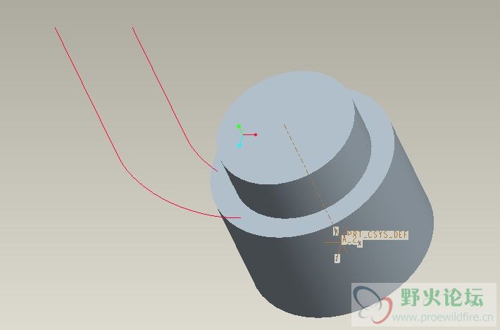

如图
这是截面 俩轨迹要一起扫描
怎样才能扫描出来并与圆柱面封闭啊
请教高手!!!

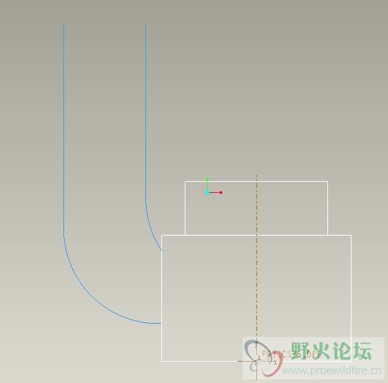

发表于 2010-4-12 20:24 | 显示全部楼层
不太明白LZ的意思,你是要2跟线都扫成你截面的那样 还是一根?  是附件中的那样?  要是这样的话把线画长点不就可以了呀

 楼主| 发表于 2010-4-12 20:52 | 显示全部楼层
要两根线一起扫描

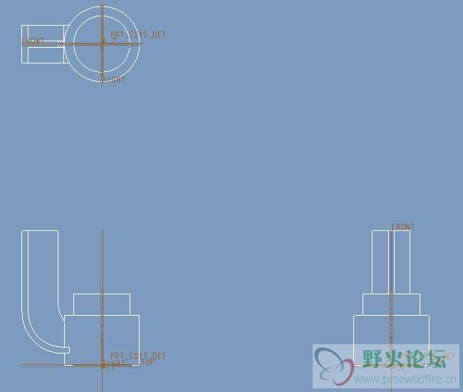

但是我看到的零件图上的两轨迹一定要在圆柱轮廓上啊 加长轨迹线就没发达到零件图标准了吧

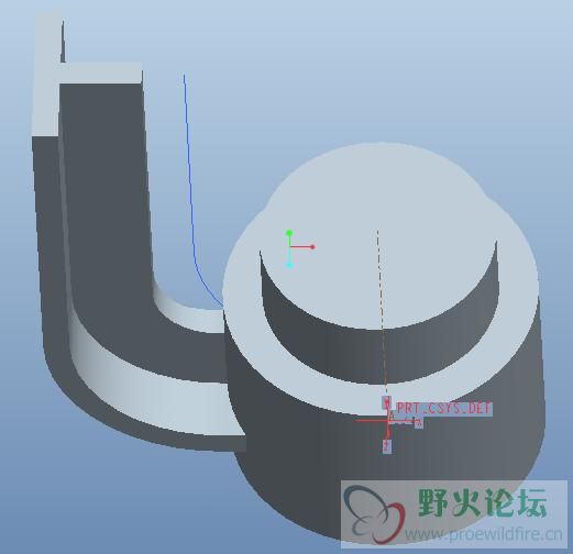

发表于 2010-4-12 21:10 | 显示全部楼层
那旋转的是实体,轨迹线画长应该没事啊,附件我把轨迹线画长了用2跟轨迹线扫描的,在工程图中不会显示出你延长到旋转里面的啊,
LZ要的不是这样的话可能是我理解错啦

 楼主| 发表于 2010-4-12 21:28 | 显示全部楼层
回复 7# zzymo 的帖子
大大 照你的方法做了下 成功了 我怎么就一时没想到呢
起初我也想这样 还以为不行呢 谢谢啦 嘻嘻

发表于 2010-4-12 21:30 | 显示全部楼层
原帖由 纷飞的雪花 于 2010-4-12 21:19 发表
大大 发个prt给我吧 就是你那样的 让我看看怎么弄的
笨办法啊~轨迹线延长
