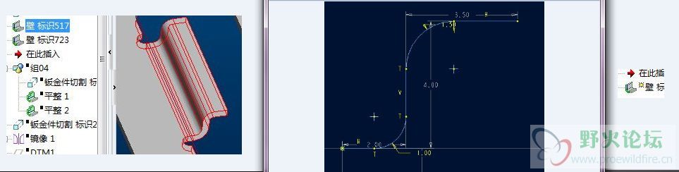

[求助] 各位高手看看这个标志在哪里的?
771
responsibility
1180
宣传大使勋章希望之星勋章
发表于 2010-4-12 15:19 | 显示全部楼层 |阅读模式

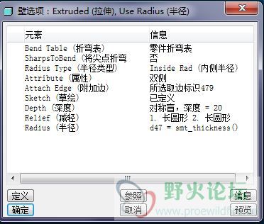

看看壁选项在哪里做的
这个选项哪里有?
771
responsibility
1180
宣传大使勋章希望之星勋章
 楼主| 发表于 2010-4-12 15:22 | 显示全部楼层
钣金高手看下
看一下
365
467
发表于 2010-4-12 15:35 | 显示全部楼层
你用的是什么版本的我4.0的怎么没有你上面那个截图的界面
771
responsibility
1180
宣传大使勋章希望之星勋章
 楼主| 发表于 2010-4-12 17:11 | 显示全部楼层
我也用的是4.0的
我就是找不到才问你们的额。。。
那个壁选项不知道在哪里!
365
467
发表于 2010-4-12 18:53 | 显示全部楼层
先自己用4.0看画的出来不,如能画出管他选项在哪.不同版本都不太一样
发表于 2010-4-12 22:27 | 显示全部楼层
可能是使用半径拉伸,老版本的界面是那样的
