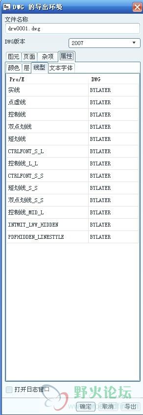

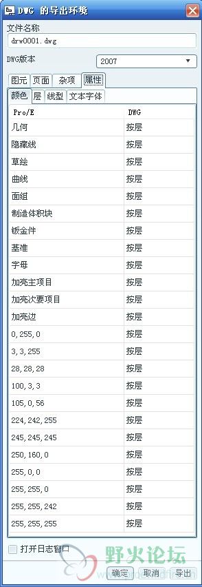

以下是我的dxf_export.pro文件,
线型转过CAD后都是bylayer线型,
但颜色转过CAD后却不是bylayer颜色,(在dwg导出环境窗口里的颜色选项卡里面都显示按层了)
求教原因。
我用的版本是wf5.0 f000

根据以上的配置文件,在导出时的界面如下:
请高手帮忙看看,
我要求不高,
只要全部bylayer就行了

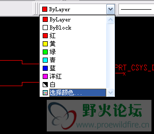

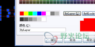

我遇到你一样的问题,今天查了很久没查到,现在终于知道怎么办了。
转过之后,就出问题了,先bylayer刷过一遍之后就会正常了。想跟图层颜色一样就容易了,就要每次都要重新设定bylayer才会有效。看图。
