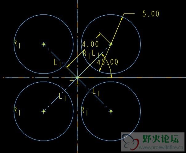

首先 新建一个零件,草绘一个圆,然后选VSS,轨迹选圆 ,进入草绘截面  。草绘如下图形。注意约束关系  接下来加入关系 。 OK 大功告成!  第一次做教程,希望大家多多指教了!是的,SD3是角度 多谢2楼指出
[ 本帖最后由 yfko999 于 2010-4-12 10:28 编辑 ]

楼主公式里的sd3是角度吧

VSS??
vss是什么意思啊。。。。

回复 3# 469395942 的帖子
vss   好像是扫描        不知道对不对

发表于 2010-4-12 11:48 | 显示全部楼层
VSS是变截面扫描

请楼主说明sd3是哪个尺寸?

发表于 2010-4-12 14:04 | 显示全部楼层
刚试了下画出来了.不过对关系式不太理解

能详解下吗,LZ。刚刚学习了下结果画出了游泳圈
