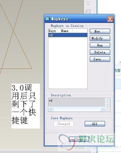

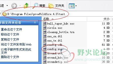

我在野火3.0 (M120)里设置了几个快捷建将config.sup放在 TEXT 目录下,但是不能正常被调用。我总共设置了6个快捷键,只有第一个可以调用,其它的5个不可以。

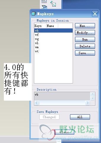

但是用同样的方法在野火4.0(M030)里所有的快捷键都可以用。
什么原因呢?

我永3.0重新录过了也不可以啊

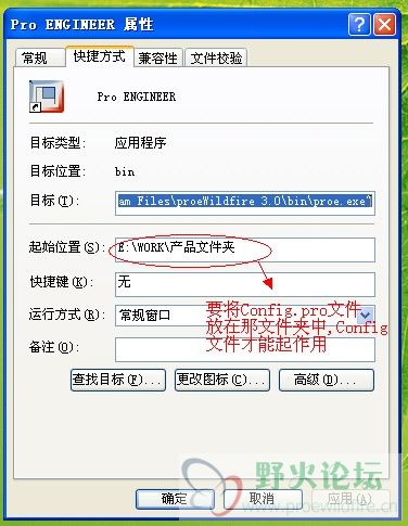

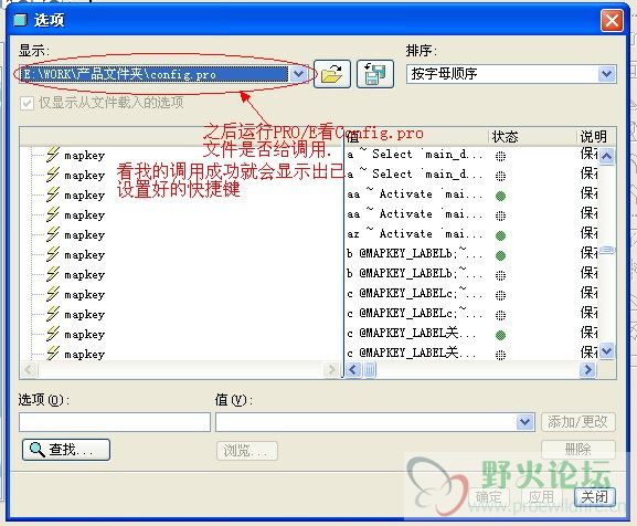

是否是你设置错误呢,按下图设置看能否调用出来.希望能帮到你.

原帖由 hjsheng 于 2010-4-12 20:04 发表
64244
64245
谢谢 你的回答。
我要调用的是   config.sup
             config.pro 调用是没有问题的
