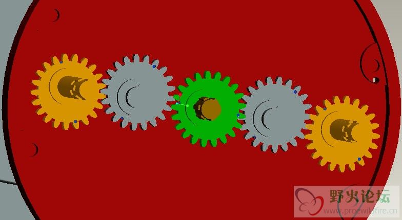

大家好,我正在做一个偏心齿轮行星机构的运动仿真,现在运动现在可以了,就是不能确定初始位置,希望论坛里知道的朋友能告诉我,谢谢啦,图在下面,就是想把五个齿轮中蓝色的点排成一条线,还有就是中间那个齿轮是固定的。再次谢谢了

约束不够啊!你怎么约束的?我看还有歪的啊!中间齿轮不动,其他齿轮绕着它转是吗?

先做凸轮连接,再删掉
发表于 2012-10-2 23:12 | 显示全部楼层
先做成凸轮接触,后删除
