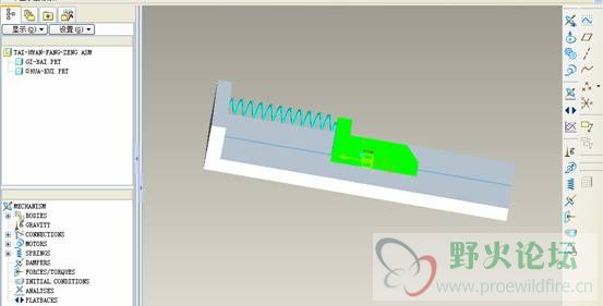

请各位指点:怎么实现弹簧直线推动滑块?

加个电机倒是能实现,怎么就不能直接利用弹簧弹力的呢?不是很明白呢?
 楼主| 发表于 2010-4-11 20:16 | 显示全部楼层
非常感谢! 其实还是用电机控制滑块的速度来实现的!
值得注意的是要实现弹簧变形效果,一定要选择零件上的点,不能选择组件上的点,这样就OK 拉!

有没有试着在纯粹的重力(当然需要定义好重力的方向为大致弹簧的中心轴线方向)作用下看看机构的动作呢?
