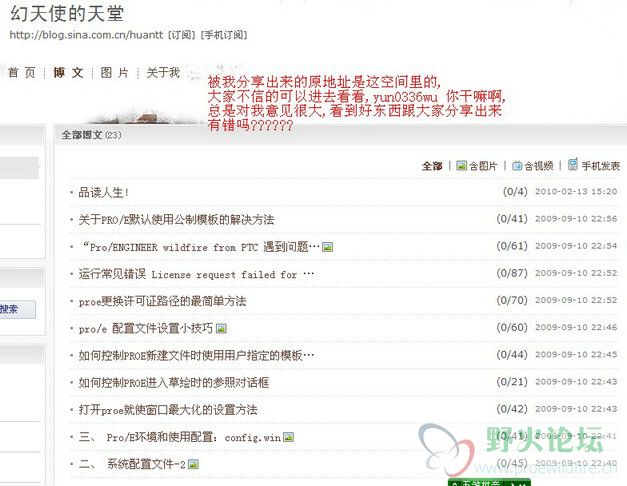

游客
 楼主| 发表于 2010-4-12 19:36 | 显示全部楼层
回复 7# yun0336wu 的帖子
给我分享出来的原地址如下图示,yun0336wu梅花湾牛牛你为何总是对我意见大大,我那里得罪你了.每个分享出来的贴子你都是这样.
原来地址:http://blog.sina.com.cn/s/articlelist_1463514884_0_1.html
45
