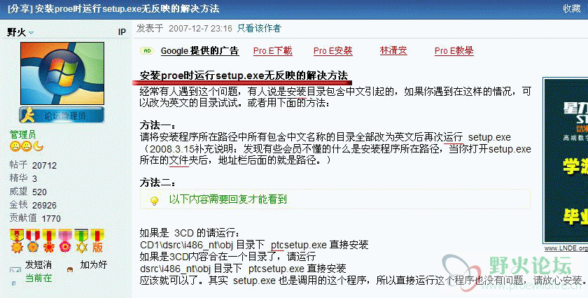

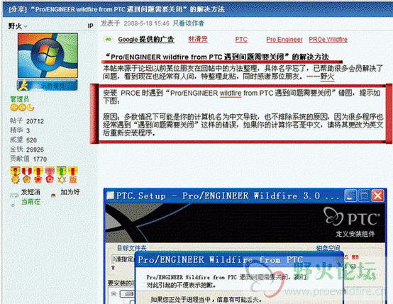

发表于 2010-4-11 11:57 | 显示全部楼层
楼主“分享”发的都是“野火”先生专题帖内容
原帖由 野火 于 2010-4-11 10:41 发表
你在哪里转帖的啊?
        楼主“hjsheng”在这里“分享”发出的文字资料,全都是“野火”先生专题帖内容。
        见附图:

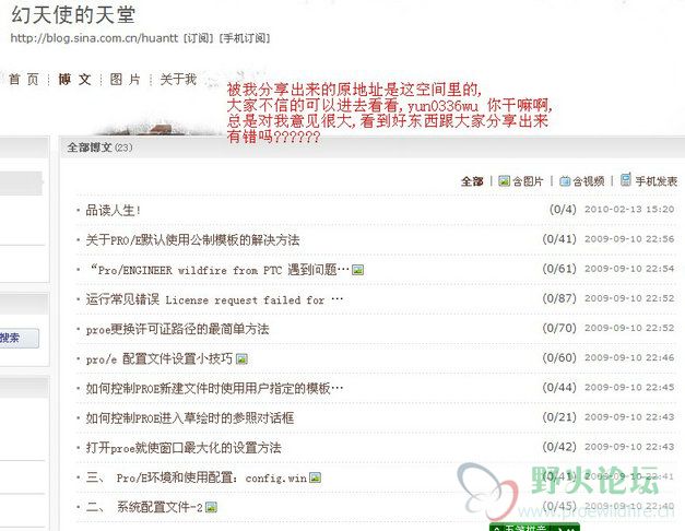

 楼主| 发表于 2010-4-11 14:38 | 显示全部楼层
给我分享出来的原地址如下图示,yun0336wu梅花湾牛牛你为何总是对我意见大大,我那里得罪你了.每个分享出来的贴子你都是这样.
原来地址:http://blog.sina.com.cn/s/articlelist_1463514884_0_1.html
