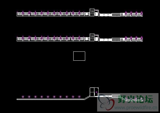

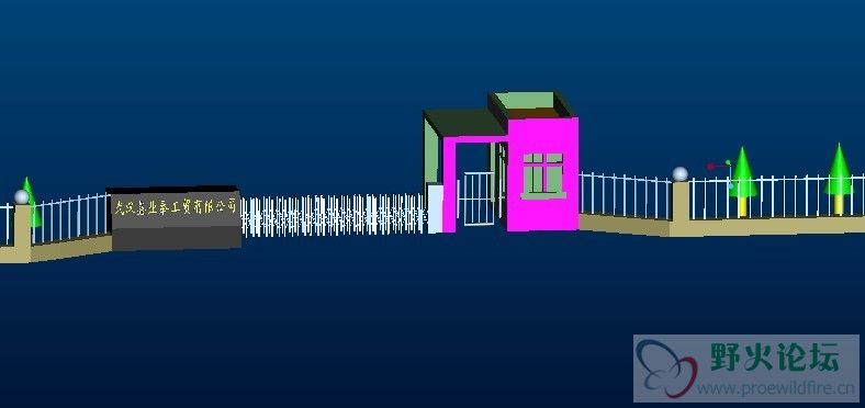

未命名.jpg proe学习中,画了个大门,为什么生成的图纸视图方向不是我想要的那样呢,好像三视图完全不对了,图片如下,请帮忙指点下,谢谢! 未命名2.jpg ,怎么会这样的,哪里不对了?

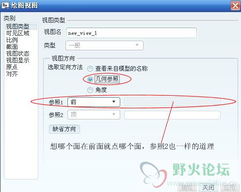

更改视角,更改方法在论坛搜索 视角,或者象限

你插入视图的方式不对,如果你要插入3视图,应该是右键,插入投影视图,然后选择你要投影的图形

谢谢,好像搞定了,我不知道为什么用老大的更改视角的方式不好用,就是那个第一视角第三视角的方法,在这里不起作用。
