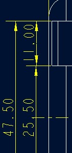

proe工程图标注时。
标注数值怎么设置配置文件,来去掉小数点后零。
谢谢。。

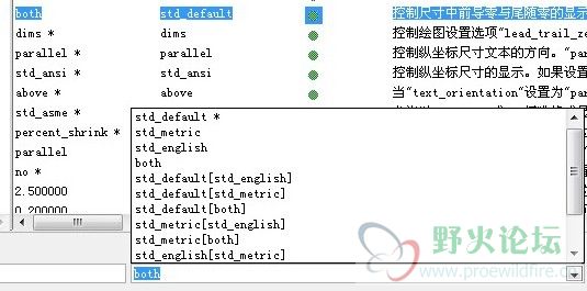

lead_trail_zeros td_metric
!“非角度尺寸”中前导零与后缀零的显示。根据“lead_trail_zeros_scope”的设定值,它还可以控制其它参数类型。

请问楼上如何使用
 楼主| 发表于 2010-4-11 09:41 | 显示全部楼层
回复 2# vofc 的帖子
非常感谢。当是那么多选项。选哪个啊?
在问一下,谢谢诶
