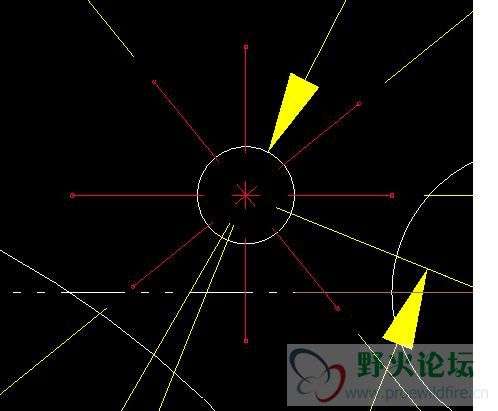

本人小白,今天碰到一个难题:
在pro 工程图中,如下图所示,在同一个圆中,有两个成45°的十字形中心线,就像一个“米”字形,
难题来了,横平竖直的十字形中心线可以自动显示出来,但是那个成45度的十字形中心线做出来?
1.可以确定的是,不是手工画出来的,确实是两个中心线,在3D中可以看出来,所以请不要告诉我画出来,希望大侠们赐教了
47499
发表于 2010-4-10 22:13 | 显示全部楼层
选中轴,右键,编辑连接,输入角
 楼主| 发表于 2010-4-10 22:20 | 显示全部楼层
  高手呀,看来自己要学的东西还是太多了
