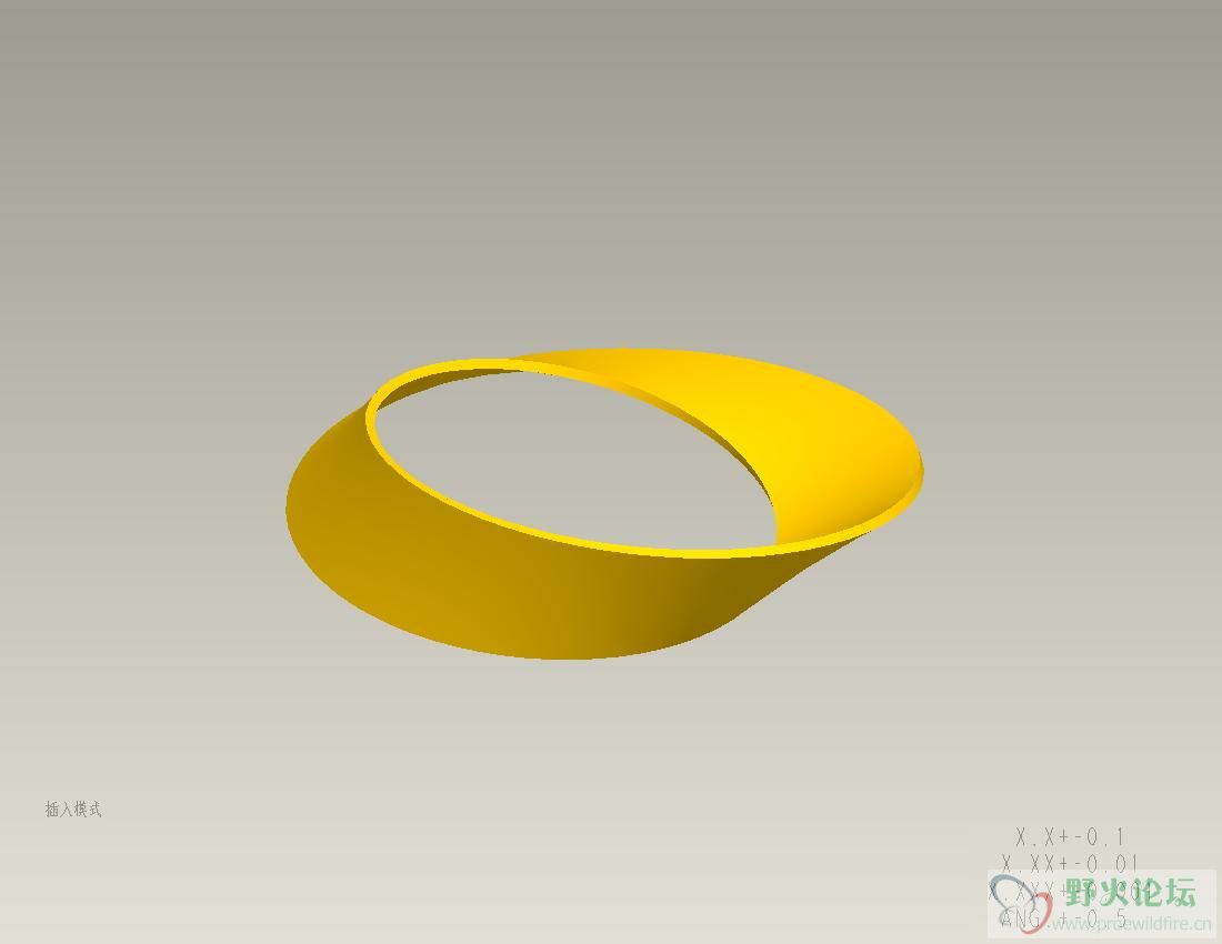

[分享] 怎么画麦比乌斯圈?
 楼主| 发表于 2010-4-11 17:10 | 显示全部楼层
六楼的形状对了,但不是一个封闭的面组啊!
五楼的从图上看不出是不是封闭的,能说下是怎么画出来的吗?

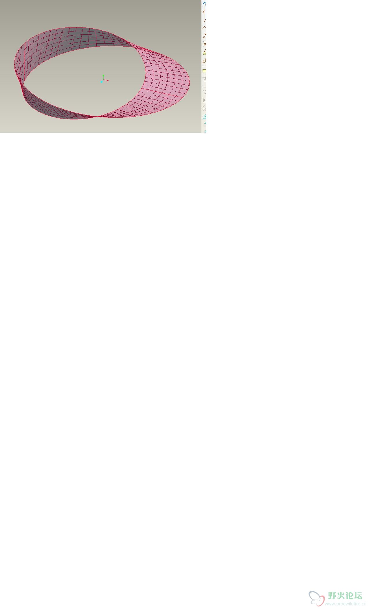

发表于 2010-4-11 20:37 | 显示全部楼层
刚才看了一下这个圈的定义 反觉就是用一个变截面扫描
用一个直线绕原点轨迹180度就可以得
直线于平面的角度用一个关系
sd#=trajpar*180
