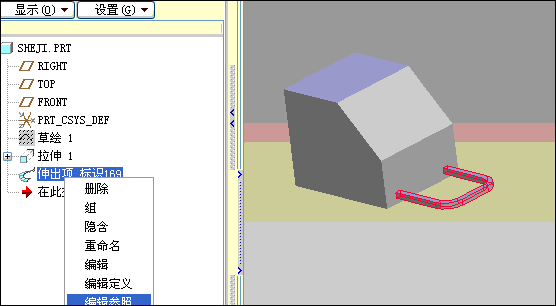

这是PROE零件设计变更的作业里的题目。要求在不删除特征的原则下把把手从右侧面移动到正面,移动后的把手的大小尺寸及高度位置皆相同且位于零件正面的中央。再将把手移动,使其贴在零件的斜面上,移动后把手的大小尺寸为原由把手的70%,距离零件正面为30mm,且位于斜面的中央。

移动后的把手的大小尺寸及高度位置皆相同且位于零件正面的中央。再将把手移动,使其贴在零件的斜面上,???????

发表于 2008-4-12 21:08 | 显示全部楼层
编辑参照的问题,重定义可以解决!

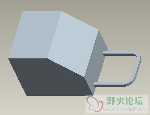

发表于 2008-4-12 22:12 | 显示全部楼层
不知道做的是否对,第2个移动到斜面上没大明白

发表于 2008-4-12 23:21 | 显示全部楼层
楼上这个好神奇  怎么做的?

 楼主| 发表于 2008-4-13 12:18 | 显示全部楼层
谢谢斑竹  是这么做的``

 楼主| 发表于 2008-4-13 12:26 | 显示全部楼层
斑竹你太有才了``这样的图片你也能弄出来````` 牛人

发表于 2008-4-14 12:54 | 显示全部楼层
版主图片做的太快了,可以慢点吗?
发表于 2008-4-15 19:06 | 显示全部楼层
我眼都花了,呵呵,太快了,编辑特征,复制旋转也能达到这个效果吧,条条大路通罗马

 楼主| 发表于 2008-4-27 23:41 | 显示全部楼层
问题解决了  谢谢斑竹 可以关了这个帖
