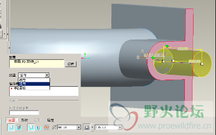

野火4.0M070工程特征中,孔的定位方式怎么没有“同轴”的定位形式,只有线性,直径,径向。在2.0中有,是否被去掉了?

功能还在,在放置里选一面一轴就OK
发表于 2010-4-10 20:51 | 显示全部楼层
直接点选轴就是同轴了
