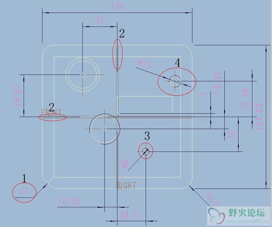

问题1:在config中chamfer_45deg_dim_text设为jis,但倒角还是前面不带C,如图中1所示。这是什么原因,是不是还有其它项控制到了?
问题2:有没有办法让proe转过工程图时直接把两条线表示的基准面(如图中2所示)改为符合我们标准的一条中心线呢?是否只能隐藏基准面,建基准轴?
问题3:有没有办法让PROE标准直径尺寸时自动判断直径小于2倍箭头长度时(如图中3所示),自动反转箭头表示呢(如图中4所示)?

1、倒角你可以用注释标注
2、是的,平面不能改为中心线
3、需要切换的拖动尺寸的同时点右键,箭头就会改变方向

这些以前就是生成尺寸后自己再改的,就是觉得应该有更方便的方法,
我看到一张图片说jis就是全角前面带C的,可是改了就是没反应;
平面不能改为中心线有点遗憾,因为我们都是用中心线的,现在只能选择遮蔽掉;
因为普通尺寸都能自动判断是否反向箭头,就想看看是不是径向尺寸也行。
