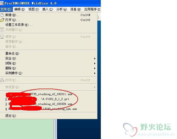

大家好,本人刚学pore一年多,会简单的画图
快捷键会设置,但是每次启动都是要设置好多,能否设置好保存下次使用直接调用 ?
如何导入替换原来的快捷键 ?
另外,还有,我绿色版的每次都不能保存打开的记录,只要关闭pore,下次打开就没有记录了,如图!
保存每次打开记录
保存每次打开记录

快捷键是保存在 config.pro  里的,你要保存下配置文件
历史那个是保存在注册表里的,如果绿色版不能保存的话那你就装完整版
