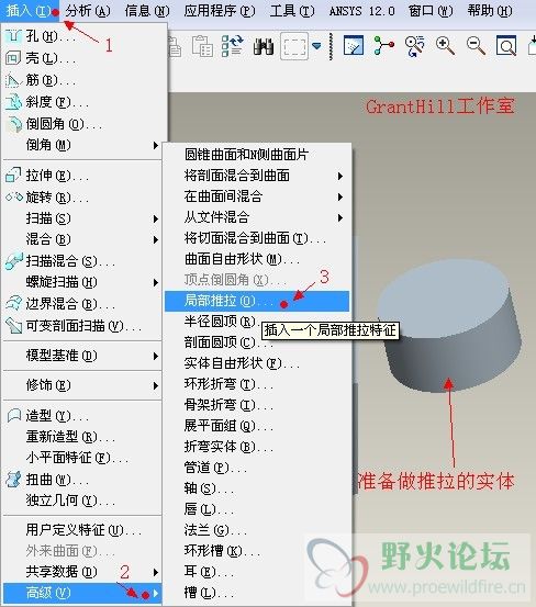

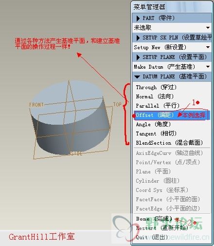

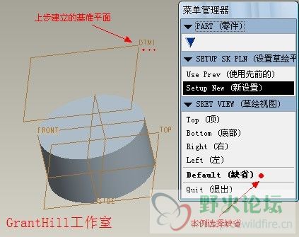

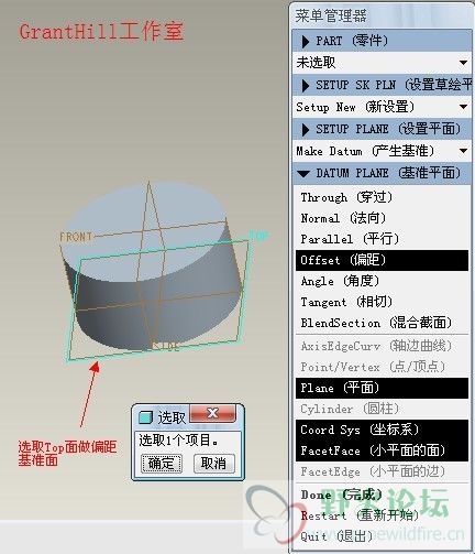

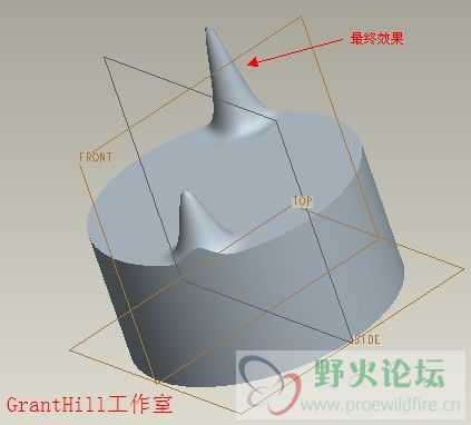

[原创] 【跟我学ProE高级设计】之局部推拉(Local Push)
592
118
965
发表于 2010-4-10 12:52 | 显示全部楼层 |阅读模式
只有不断的学习,才会不断的进步!
温故而知新!希望通过这个教程使得大家的水平不断提高!
请看图片教程:
3.0Prt档: local_push.prt.rar (25.03 KB, 下载次数: 7)
在线视频教程:http://you.video.sina.com.cn/pg/topicdetail/topicPlay.php?tid=3483704&uid=1644406495&t=1#31548940
