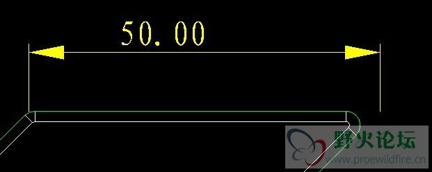

如图,弄了好久还是没弄出来

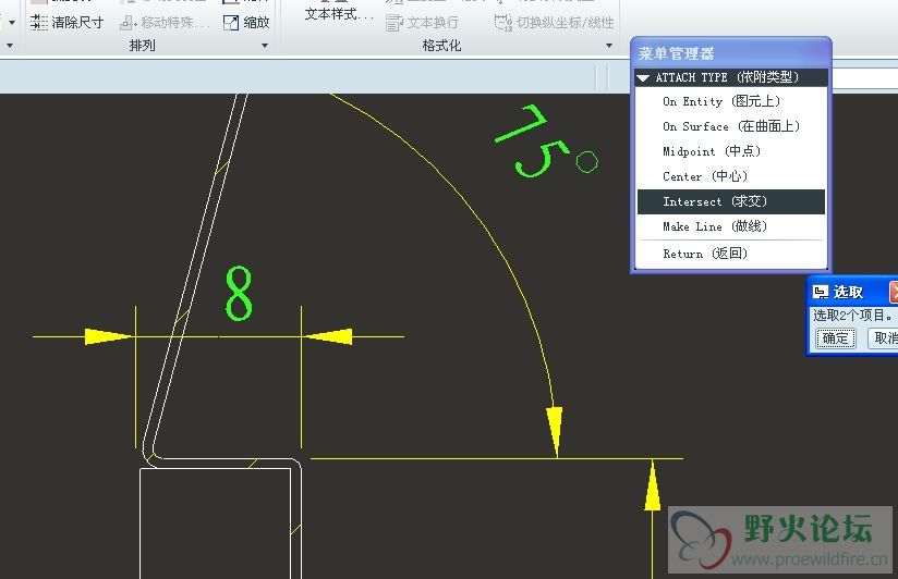

如图所示

回复 3# wemyss 的帖子
我用这个命令标不出来,怎么操作的?  弄出来了。。。 原来要选出两个交点

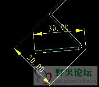

标注---求交---按住ctrl点两条直线(选完两条直线后不用按中键)---再按ctrl点两条直线---中件
