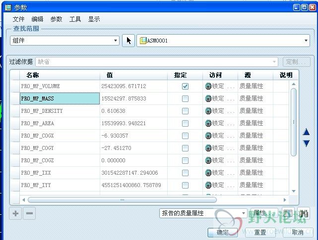

在组件里查看参数里的pro_mp_mass不自己更新重量,为什么呢
[ 本帖最后由 andypeak 于 2010-4-10 11:57 编辑 ]

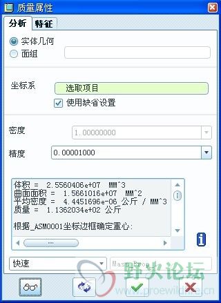

第二张图片是更新后重新计算的重,但第一张图里看到的还是没改。
此参数我想引用为在工程图里做为重量用。

这个我有设过,我组件里有做了筒化表示,不管我转为筒化还是主表示,都没变。

我的也是这样,怎么更新都没用,楼上说的那个自动计算重量的我也改了
是不是和我一样有做筒化表示了,有这个就更新不好。试下删掉筒化再更新下
