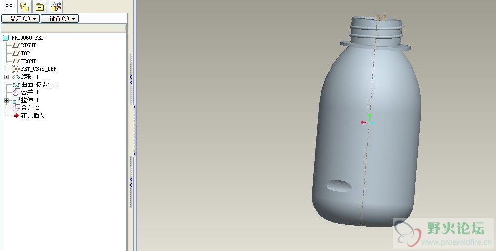

发表于 2010-4-9 21:16 | 显示全部楼层
把拉伸和合并和为一个组 阵列组

 楼主| 发表于 2010-4-10 15:13 | 显示全部楼层
回复 2# liukan12 的帖子
早就试过了,不行的啊~~有高手没啊???

发表于 2010-4-10 20:24 | 显示全部楼层
合并是不可阵列的哦.这样的东西完全可以实体做再壳啊

发表于 2010-4-11 00:25 | 显示全部楼层
哈哈
我花了5个小时终于给它弄明白了,兄弟我给你说,得先阵列,然后用主体和阵列的母体相互合并,然后在点阵列的母体来阵列,就能一下全部合并了。这可是我生更半夜熬5小时的结果你一定要按步骤哈,合并时一定是先选母体(就是你要将某个特征在那母体上成某规律阵列的那个母体),后选要阵列的特征,否者第二次合并时要出错的!!!

 楼主| 发表于 2010-4-11 16:15 | 显示全部楼层
回复 7# qq530kui 的帖子
哦~~~你是说先把那个拉伸阵列,然后在合并一个你所谓的母体,在根据这母体来一次参照阵列是吧 你是这意思么? 我是这么做的!成功了哈!!留个QQ以后交流哈:291446306
