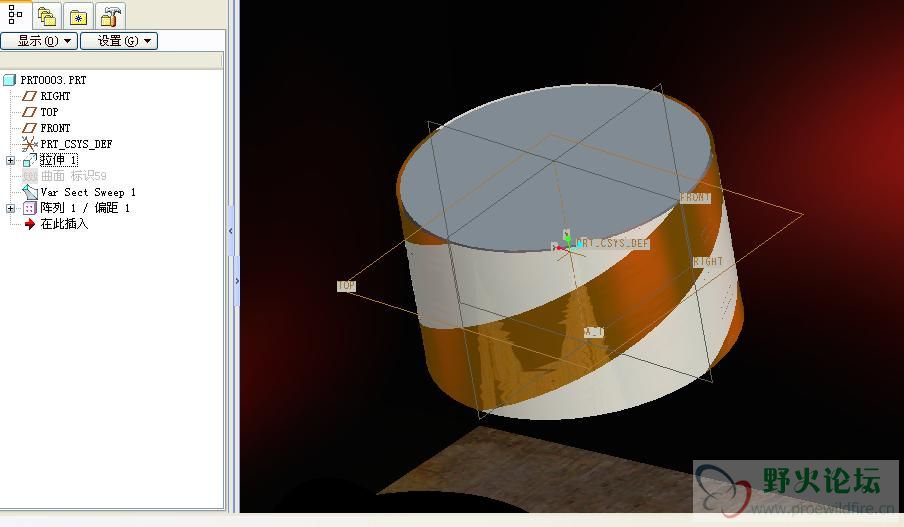

大家,帮我看看。这样一个圆柱,半径4cm。高度5cm,在他的外表面建立两个螺旋面,途中表明了数据,望高人指点啊!

用包络+扫描

是不是这样的
prt0003.prt.rar (37.8 KB, 下载次数: 38)

非常感谢三楼的帮助,可惜我是3.0的打不开,
