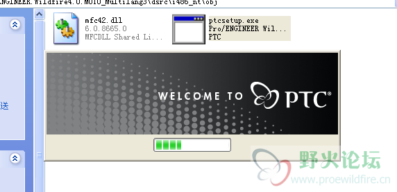

我安装了PROE3.0版本,后来又想把4.0的也装上去(有时候客户会提供4.0版本的PRT档)。但安装4.0时,运行ptcsetup.exe后,进度条走到4格时就没反应了。
而且一直都不动。
不知大家有没解决办法?

换个用户及用3.0的ptcsetup.exe也试了,一样的效 果。

关掉系统里监控软件、杀软然后多等会看看

我碰到过类似的问题,装3.0时进度条进行到90%就不动了。搞了几天都没有头绪,受老大启发,在进程里关闭了几个后才稀里糊涂安装成功的。昨天安装4.0,又是同样的问题,索性就在安全模式下进行,安装完成后从新回到正常模式,再进行破解,结果很顺利地搞定了。不过在安全模式下安装时会提醒你网卡没有打开,我没去管它,网卡打开与只跟使用时有关,应该和安装没有什么关系,反正我是安装成功了。希望我的按装过经历对你有帮助!
