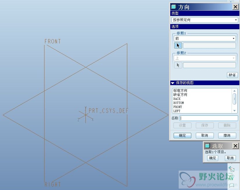

在PROE里对导入外部图档后视图定向每次都是非常的麻烦,能不能按如下设置映射键功能?
1.比如我按“X”键视图就会以坐标X轴朝向屏幕,Y轴朝上,这就是RIGHTY"视图;
2.按“Y”键就会以坐标Y轴朝向屏幕,Z轴朝下而形成TOP视图;
3.按"Z"键视图就会以坐标Z轴朝向屏幕,Y轴朝上而形成FRON视图。
这个功能就像在UG里的视图快捷定向功能一样,我已尝试过多次未能完成此映射键的设定,设定后,但映射键无法正常运行,就算运行后也要选择的请求各路高手帮忙解决!

最简单就是新建一个零件,再插入些STP档,不用选,插入即可。它会自己找坐标系,6个面都有了。
