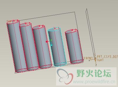

我想要曲线整列的圆柱远离越短怎么做
58
392
583
 楼主| 发表于 2010-4-9 13:10 | 显示全部楼层
改变圆柱的长度 ,还有圆柱之间间距越来越小
这些貌似都可以改的吗。。。

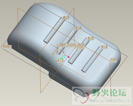

发表于 2010-4-9 13:50 | 显示全部楼层
可以有两种方法 第一种是尺寸 加入第二方向尺寸 这需要复制出一个基准
第二种是在尺寸 添加尺寸后 添加关系处钩选 然后就可以进行尺寸按照关系变化尺寸
你的这个要求适合先做基准图形 然后返回基准图形的Y值
73
80
发表于 2010-4-9 14:20 | 显示全部楼层
扫引要把TRAJPAR函数换成方向索引 第一方向是IDX1 下图只是示范 如果要完全符合规格 还是要采用返回Y值
[ 本帖最后由 liukan12 于 2010-4-9 14:23 编辑 ]
