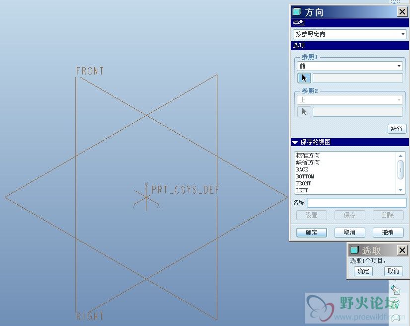

求野火大哥帮忙:proe视图定向怎么设置映射键?
在PROE里视图定向每次都是非常的麻烦,能不能按如下设置映射键功能?
1.比如我按“X”键视图就会以坐标X轴朝向屏幕,Y轴朝上,这就是RIGHTY"视图;
2.按“Y”键就会以坐标Y轴朝向屏幕,Z轴朝下而形成TOP视图;
3.按"Z"键视图就会以坐标Z轴朝向屏幕,Y轴朝上而形成FRON视图。
这个功能就像在UG里的视图快捷定向功能一样,我已尝试过多次未能完成此映射键的设定,请求各路高手帮忙解决!
多谢!!

我的意思是对外来图档来说的,比如导入STP图档的定向的映射键设定
多谢大家!!
