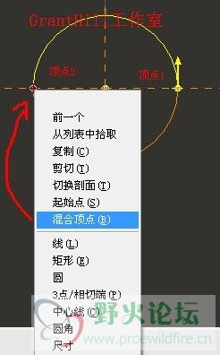

混合时!第一层四个点,第二层两个点怎么混合?具体点,新人,谢谢!

发表于 2010-4-9 09:48 | 显示全部楼层
可以在第二层添加混合顶点,操作如图:

发表于 2010-4-9 09:56 | 显示全部楼层
在第二层插点啊,在草绘那里加点
加够四个,打断也可以,不要钱,我不要

发表于 2010-4-9 11:38 | 显示全部楼层
增加混合顶点 但是要注意一个地方 就是作为起始点的点不能再作为混合顶点
有个时候你就会遇到这种问题 比如26面体
这个时候你需要在第一个截面的边上增加一个点 同时在第二个边的同样比例处增加一个点 然后把线段从这点截开 然后设置这点为起始点 就解决了这种问题

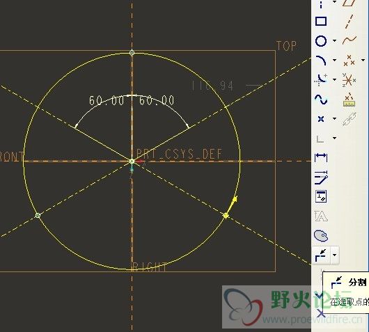

发表于 2010-4-9 12:34 | 显示全部楼层
打断就可以了

发表于 2010-4-10 13:59 | 显示全部楼层
下图也许能帮到你
