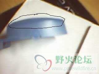

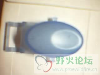

求助,这个凸起的椭圆面应该怎么画?谢谢。

图片看的不是很清楚,如果是凸起的椭圆面,就先在下面做一个椭圆,然后在中间画两条曲线去控制形状,用边界曲面去做

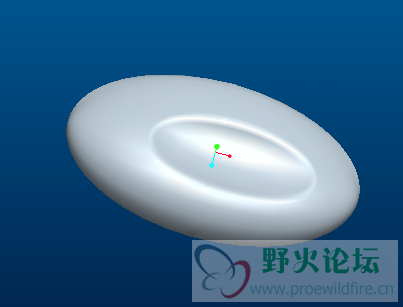

我大概做了一个,看能不能帮到你
prt0001.prt.rar

用边界混合第一链是底部椭圆投影 第二链是一个空间曲面 曲线的起点和终点分别在椭圆上下部曲线的0。5比例处 然后设置终点和两侧面相切 做出来的比较好
如果要求比较高的话还应该加入控制点 规则一般要不少于6点

谢谢大家的帮助,我已经可以画出来了。可应该怎么给曲面加一个厚度呢,我上面的实物图片是空心的。我是初学者,谢谢各位。
发表于 2010-4-9 14:13 | 显示全部楼层
用曲面加厚的命令就可以了
