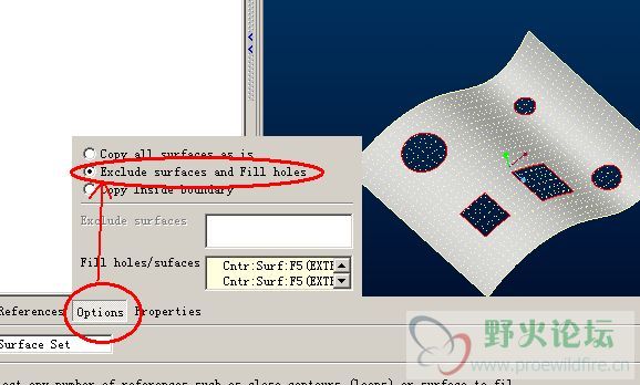

发表于 2008-11-5 19:56 | 显示全部楼层
不知道你具体的要求在哪个地方用,不过一般的孔都可以通过复制面里的排除和填充孔来移除
