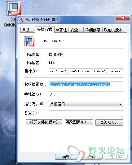

发表于 2010-4-8 18:59 | 显示全部楼层 |阅读模式
我用优化大师把我电脑上的桌面还有文档都改到电脑的D盘上了,可是proe的公用文件夹还显示的是C盘的,这个能修改到D盘吗?
用config的配置,或者其他做法能做到吗?

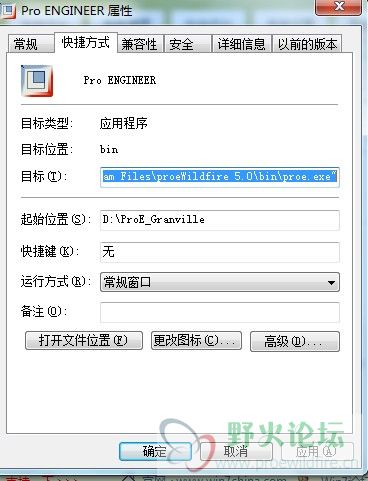

发表于 2010-4-8 19:06 | 显示全部楼层
可以,如图!
你右击proe的快捷方式--属性,把起始位置改成你需要的位置即可

回复 2# 一沙尘暴一 的帖子
说得对,我就是这样改的.

 楼主| 发表于 2010-4-8 21:36 | 显示全部楼层
你们这样介绍的方法不对……
我的就是这样的,可是,还是不行,桌面,还有我的文档,竟然还在C盘,可是我系统里,都在D盘
