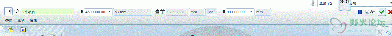

发表于 2010-4-8 15:22 | 显示全部楼层 |阅读模式
如题,定义了一个弹簧,想让它看起来明显些,不知该如何调整。

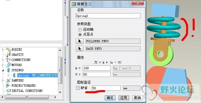

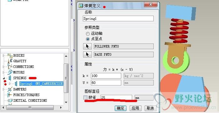

发表于 2010-4-8 17:17 | 显示全部楼层
参考
在“应用程序”-“机构”状态下设置:
操作如下图:
对比一下两个图的效果,上图为25mm ,下图为50mm
44

 楼主| 发表于 2010-4-8 17:31 | 显示全部楼层
不行啊,找不到弹簧定义这个窗口啊。是版本的问题吗?烦劳在说说。

发表于 2010-4-8 20:22 | 显示全部楼层
上面操作的前提是你的装配组件中,在应用程序下,点击进入机构状态进行添加弹簧,那么你在右侧就会看到Spring,如果你添加了弹簧就可以修改,或者是在添加的时候修改。
PS:楼主会添加弹簧,难倒找不到地方?无论哪个版本都是一个道理,因为它们都叫野火

44
 楼主| 发表于 2010-4-8 22:19 | 显示全部楼层
我刚开始学,不懂很正常
还是找不到弹簧的定义,点击编辑定义后变成:
44
 楼主| 发表于 2010-4-8 22:21 | 显示全部楼层
好像还是找不到你贴的那个界面。
只是想学习学习,不懂很正常,谢谢。

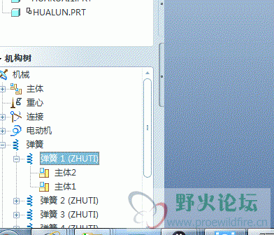

发表于 2010-4-8 22:25 | 显示全部楼层
回复 7# zhanglin386 的帖子
在机构树下面可以找到你已经定义的Spring

发表于 2010-4-8 22:34 | 显示全部楼层
看到你截图中的U了吗?你试一下这个吧,应该是它,我没有那么高的版本
