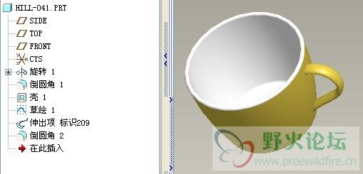

这个例子很多人都练过,送上我的练习:
Prt档: hill-041.prt.rar (36.36 KB, 下载次数: 48)

发表于 2010-4-8 18:23 | 显示全部楼层
扫描这东西确实不能有相交的曲面!
你的第二种方法很好,
楼主还可以尝试混合命令!
