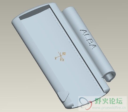

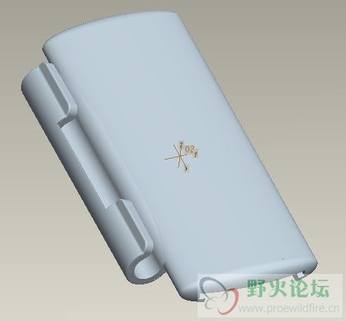

如图..要求1出2,期待达人见解 谢谢

要分三步把

这东西做起来。。。不简单啊。。请高手出招

斜顶+滑块,滑块要注意走的方式方法,一定要跟客人沟通走滑块会有断差出现

有字母那个地方用滑块+镶针出模~~产品主体方面不知道外观是否有严格的要求,如果没有就在槽位处拆出前后模~~可简化模具结构~~~
