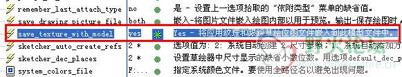

这个图片显示的内容怎么找到啊?
PROE中进行贴花 保存后退出proe再打开竟没了。搜了下,说改它可以,却找不到他。
发表于 2010-4-7 22:24 | 显示全部楼层
怎么会找不到呢,在工具选项里设置

找到了,谢谢管理员。把no改成yes之后贴花就保存住了,退出proe再打开后贴花还在,但是文件保存也变得特别大,原来207KB的文件变成了7.84M,而所用的图片仅有655KB,怎么变化这么大啊!?
另外,我还试了下面两种情况:
第1种情况:把yes改成no,首先打开255KB文件,贴花后保存,保存成的文件仅仅255KB,退出proe后再打开,无法看到贴花文件。
第二种情况:把yes改成no,先打开7.84M的文件(还可以看见贴花),然后拭除此7.84M的文件,再打开207KB的文件贴花后保存,保存的文件竟然又成了7.84M,而此时yes已经改成no了。
怎么会这样呢?
