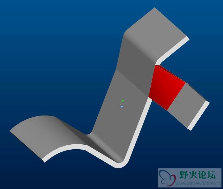

铜片钣金有偏距的扭转如何做 指红色曲面

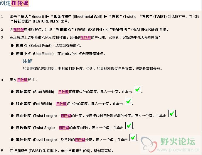

关于扭转壁的具体说明请查看PORE的帮助,里面讲得很清楚.

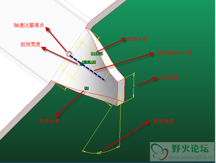

示例如下:

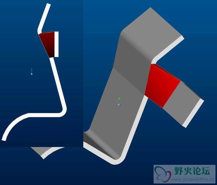

老大,你误会我的意思,仅仅扭转是出不来我的原图效果的。
要有偏距!!!

结合3D及前试图,你就会明白。
