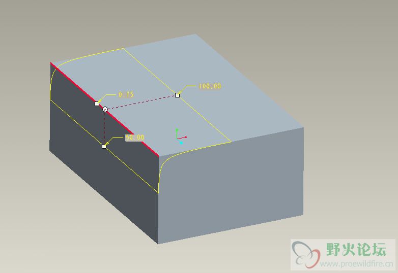

如何在草绘中画出类似圆锥圆角截面的曲线?
能够便于控制半径和锥度的曲线

 楼主| 发表于 2010-4-7 21:28 | 显示全部楼层
如图
草绘线如图中圆角截面所示,可以调整边长和角度(非自由曲线或多点曲线)。

原帖由 Junzhi.Xu 于 2010-4-7 21:28 发表
你这个是用的倒圆角吧!

 楼主| 发表于 2010-4-11 12:25 | 显示全部楼层
恩,是用圆角倒出来的,我就想知道PROE是否可以在草绘中画出圆角的截面一样的曲线
我就想知道PROE是否可以在草绘中画出类似上图圆角的截面一样的曲线,每次需要那种造型的面的时候都要先来个坯料再倒上,多出个步骤不爽!

发表于 2010-4-11 12:59 | 显示全部楼层
先在草绘中倒好圆角就行啦 这样就不被要再弄圆角啦

 楼主| 发表于 2010-4-20 11:08 | 显示全部楼层
草绘中做不出这种效果
